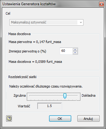

Aby uzyskać dostęp do kształtu, kliknij opcję Ustawienia Generatora kształtów na karcie Analiza.
Generator kształtów sugeruje, jak uzyskać maksymalną sztywność części przy użyciu zadanej ilości materiału. W przyszłych wersjach mogą być dostępne dodatkowe cele projektowe i wiązania.
Masa docelowa
W oknie dialogowym Ustawienia Generatora kształtu jest wyświetlana masa pierwotna części. Należy określić procent zmniejszenia pierwotnej masy w celu sterowania Generatorem kształtów. Nowa masa docelowa zostanie zaktualizowana automatycznie po dostosowaniu wartości procentowej redukcji.
Uwaga: Jednostki są ustawione na jednostki dokumentu dla masy. Zmień ustawienia dokumentu (Narzędzia > Opcje > Ustawienia dokumentu), aby przełączyć na inne jednostki masy.
Rozdzielczość siatki
Należy użyć suwaka, aby sterować rozdzielczością siatki generowanej części. Bardziej wygładzona siatka pomaga uzyskać wyższej jakości rozwiązanie z łagodniejszymi krawędziami, ale wydłuża czas pracy.
