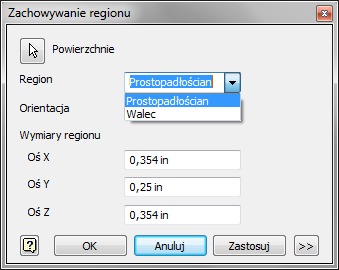

Aby upewnić się, że te regiony połączeń nie zostaną usunięte podczas procesu generacyjnego, należy użyć narzędzia Zachowaj region. Narzędzie Zachowaj region ukrywa źródłową geometrię przed optymalizacją. Dostępne są dwie metody definiowania regionu:
  1. Na karcie Analiza > , w panelu Cele i kryteria kliknij opcję Zachowaj region.
  2. Wybierz kształt regionu z listy rozwijanej, a następnie wybierz geometrię do zachowania. Narzędzie Zachowaj region automatycznie wykryje wybraną geometrię i wstępnie oszacuje granice zachowywanego regionu.

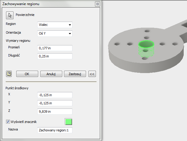

  3. W razie potrzeby rozwiń okno dialogowe Zachowaj region i zmień punkt środkowy oraz wymiary regionu. Istnieje również możliwość dopasowania orientacji regionu w kształcie walca. Po zakończeniu kliknij przycisk OK.
