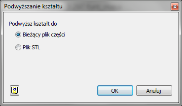

Można zapisać kształt odniesienia w celu użycia w środowisku modelowania lub dodania go do bieżącej części. Dostępne w programie Inventor 2016 R2 dla klientów korzystających z subskrypcji.
Po zakończeniu symulacji zostanie wyświetlony nowo utworzony kształt odniesienia. Jeśli wynikowa geometria jest zadowalająca, użyj opcji Podwyższ kształt na karcie Analiza > panel Eksportowanie, aby zapisać geometrię i powrócić do środowiska modelowania.
Dostępne są dwie opcje podwyższania wygenerowanego kształtu:
Wybranie opcji Podwyższ kształt powoduje zapisanie kształtu odniesienia w formacie STL. Aby zrozumieć, gdzie można usunąć nadmiar materiału, można nałożyć kształt odniesienia na oryginalny projekt.
