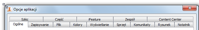

Zmiana rozmiaru okna dialogowego Opcje aplikacji jest teraz możliwa
Wybierz dowolny narożnik okna dialogowego Opcje aplikacji, aby zmienić jego rozmiar.

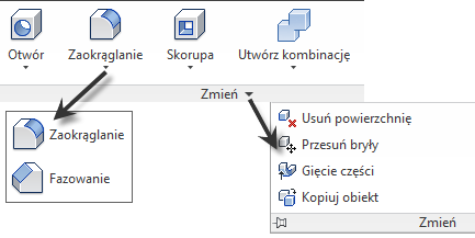

  • Usprawnienie paneli Model 3D i Szkic
    Niektóre polecenia przeniesiono z głównego panelu do podpanelu lub listy rozwijanej w panelu. Na przykład w przypadku pliku części (.ipt) panel Zmień na karcie Model 3D zawiera teraz domyślnie mniejszą liczbę poleceń. Inne polecenia Zmień przeniesiono do menu rozwijanego lub rozwiniętego panelu Zmień:

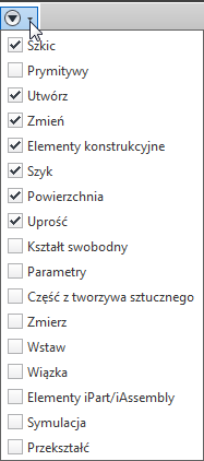

  • Więcej domyślnie ukrytych paneli
    Panele z rzadziej używanymi poleceniami lub poleceniami z powielonymi punktami dostępu zostały ukryte, aby zoptymalizować miejsce w obszarze roboczym. Zostawia to więcej miejsca na wyświetlanie modeli i pracę z nimi. Na przykład na karcie Model 3D panele Prymitywy, Parametry, Zmierz, Część z tworzywa sztucznego, Wiązka, iPart/iAssembly, Symulacja i Przekształć są teraz domyślnie ukryte.
  • Dostęp do ukrytych paneli za pomocą nowej ikony Pokaż panele
    Można teraz łatwo uzyskać dostęp do ukrytych paneli oraz wyświetlać je. Kliknij ikonę Pokaż panele , a następnie kliknij panel, aby wyświetlić go na aktywnej karcie.

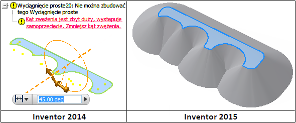

Zwiększono możliwości funkcji tworzenia skorupy i stożkowych wyciągnięć prostych. Obsługują one teraz bardziej skomplikowane geometrie. Na przykład w programie Inventor 2014 można wyciągnąć następujący profil z odpowiednimi wiązaniami styczności z kątem zwężania do maksymalnie 27 stopni. W programie Inventor 2015, kąt zwężania może zawierać się w przedziale od 0 do 90 stopni.
