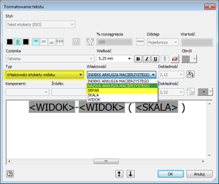

Identyfikowanie w etykietach widoku odniesienia do arkusza skojarzonego z widokiem rysunku
Można łatwo znaleźć właściwy arkusz, gdy widoki przecięcia (przekrój/szczegół) zostaną przeniesione do innego arkusza. Właściwości etykiety widoku obejmują teraz właściwości NAZWA ARKUSZA MACIERZYSTEGO oraz INDEKS ARKUSZA MACIERZYSTEGO. Wartość ciągu jest aktualizowana, gdy widok macierzysty jest przenoszony do innego arkusza lub gdy nazwa albo indeks arkusza są modyfikowane.
Można aktywować te właściwości, dodając lub edytując etykietę widoku i wybierając opcje <NAZWA ARKUSZA MACIERZYSTEGO> oraz <INDEKS ARKUSZA MACIERZYSTEGO>.

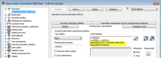

Właściwość jest także dodawana do domyślnej etykiety widoku w obszarze Edytor stylów i standardów Standard Preferencje wyświetlania Wyświetlanie.
