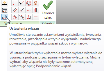

Ulepszony dostęp do ustawień wiązań szkiców 2D
Wszystkie ustawienia dotyczące wiązań szkiców 2D zostały przeorganizowane w jedno nowe polecenie o nazwie Ustawienia wiązań.
Nowe ustawienie Wyświetl wiązania podczas tworzenia pozwala łatwo uzyskać informacje o wiązaniu podczas jego tworzenia.
Nowe ustawienie Pokaż wiązania w przypadku wybranych obiektów podświetla wiązania w przypadku geometrii wybranej w oknie graficznym. Po wyświetleniu można wybrać dowolne wiązanie, aby je usunąć.
