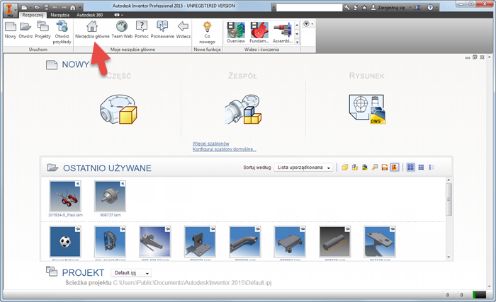

Narzędzia główne programu Inventor
Ekran Narzędzia główne programu Inventor zastępuje ekran powitalny i oferuje nowe środowisko startowe uwzględniające typowe zadania wykonywane przez użytkownika. Ekran Narzędzia główne działa podobnie jak osobisty pulpit. Oto niektóre z możliwości:
  • Wyświetlanie szablonu w wersji podstawowej lub pełnej.
  • Rozwinięta lista ostatnio używanych plików z obszernymi informacjami w etykiecie narzędzi.
  • Filtry umożliwiają określenie typów plików do wyświetlenia na liście ostatnio używanych plików.
  • Możliwość przypięcia plików, nad którymi użytkownik pracuje, w celu łatwiejszej ich lokalizacji. Na powyższym rysunku pokazano dwa przypięte pliki.
  • Szybki dostęp do strony Team Web, Pomocy i ścieżki edukacyjnej.

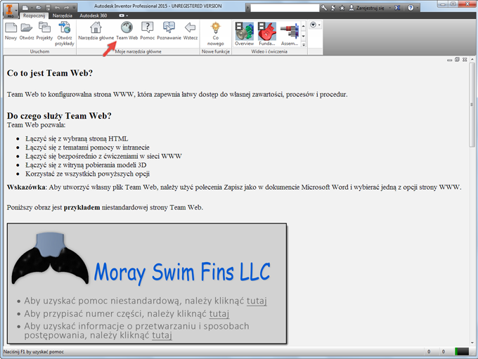

Team Web
Team Web to konfigurowalna strona WWW, która zapewnia łatwy dostęp do własnej zawartości, procesów i procedur.
Stronę Team Web można skonfigurować w celu:
  • Łączenia się z wybraną stroną HTML.
  • Łączenia się z tematami pomocy w intranecie.
  • Łączenia się z ćwiczeniami w sieci WWW.
  • Łączenia się z witryną pobierania modeli 3D.
  • Skorzystania z wszystkich powyższych opcji.
Team Web można uruchomić z wielu miejsc, włącznie z kartą Pierwsze kroki, panelem Moje narzędzia główne. Opcja aplikacji dostępna na karcie Pliki umożliwia ustawienie strony Team Web jako domyślnej dla ekranu Narzędzia główne programu Inventor.

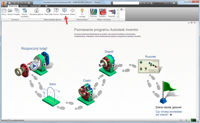

Ćwiczenia — ścieżka edukacyjna
Kliknij pozycję Poznawanie na karcie Pierwsze kroki, w panelu Moje narzędzia główne, aby przejść do przewodnika Ćwiczenia - ścieżka edukacyjna. Ćwiczenia umożliwiają przeprowadzenie użytkownika przez proces nauki podstawowych umiejętności w zakresie szkiców, części, zespołów i rysunków w ramach całego procesu roboczego. Śledzenie postępu pokazuje ukończone etapy. Ulepszony interfejs użytkownika ćwiczeń interaktywnych zapewnia lepsze wrażenia wizualne.
