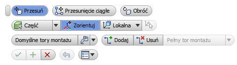

Minipasek narzędzi — Rozsuń komponenty
Polecenie Rozsunięcie zostało przeprojektowane, aby umożliwić korzystanie z narzędzi do bezpośredniej manipulacji umieszczonych na minipasku narzędzi Rozsuń komponenty.
Minipasek narzędzi Rozsuń komponenty zawiera wiele nowych poleceń.

Przycisk Cofnij w poleceniu Rozsuń komponenty
Podczas tworzenia rozsunięć można cofnąć się o jeden krok, klikając przycisk Cofnij, i anulować poprzednie rozsunięcie. Historia rozsunięcia i przycisk Cofnij są dostępne do momentu kliknięcia przycisku Zastosuj na minipasku narzędzi Rozsunięcie komponentów.

Użyj narzędzi edycji bezpośredniej dostępnych na minipasku narzędzi Rozsunięcie komponentów, aby ręcznie dodać, edytować lub usuwać tory montażu bądź segmenty toru montażu.
Więcej informacji
Ręczne tory montażu
Gdy domyślne tory montażu nie są zgodne z oczekiwaniami, można ręcznie dodać tory montażu lub segmenty torów montażu. Na minipasku narzędzi Rozsunięcie komponentów kliknij polecenie Dodaj, a następnie wybierz opcję Pełny tor montażu lub Segmenty toru montażu. Następnie w oknie graficznym kliknij punkt na rozsuniętym komponencie, aby dodać tor montażu.
Uwaga: Pełny tor montażu oznacza kompletną ścieżkę komponentu w widoku prezentacji. Segmentu toru montażu reprezentuje określone przesunięcie lub obrócone rozsunięcie.
