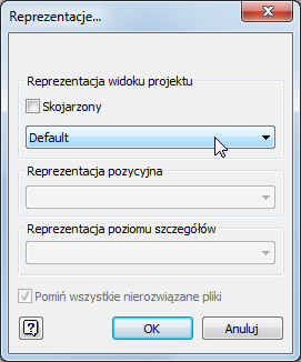

Reprezentacje widoku projektu
Użytkownik może zmienić reprezentację widoku projektu dla istniejącego widoku prezentacji.
Użytkownik może sterować skojarzeniami pomiędzy widokiem prezentacji i definicją reprezentacji widoku projektu w pliku modelu.
W oknie dialogowym Reprezentacje:
