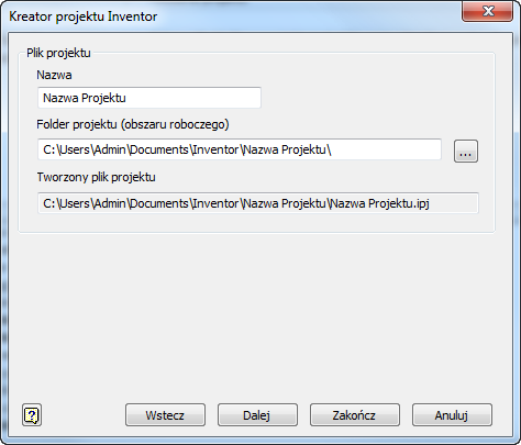

- W górnej części Edytora projektów utwórz nowy projekt do zarządzania zasobami. Należy tylko zdefiniować nazwę projektu i umieścić projekt w folderze, w którym znajdują się biblioteki materiałów.

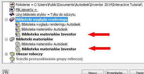

- W oknie edytora pliku projektu w bibliotekach wyglądów kliknij prawym przyciskiem myszy węzeł Biblioteka materiałów programu Inventor, a następnie wybierz polecenie Usuń bibliotekę. Powtórz tę czynność w Bibliotece materiałów. Zapisz zmiany.

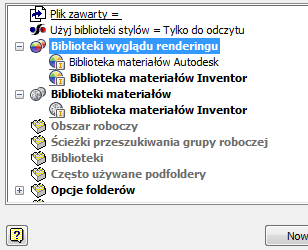

- Należy zamknąć i uruchomić ponownie program Inventor. Po ponownym uruchomieniu programu Inventor projekt powinien wyglądać tak, jak na poniższej ilustracji:

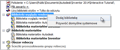

- Kliknij prawym przyciskiem myszy węzeł Wygląd/Biblioteki materiałów, a następnie kliknij polecenie Dodaj bibliotekę.

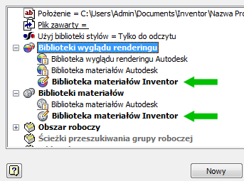

- Kliknij prawym przyciskiem myszy węzeł biblioteki, a następnie kliknij polecenie Aktywuj bibliotekę.

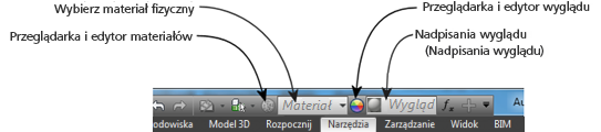

- Na pasku narzędzi szybkiego dostępu kliknij opcję Przeglądarka materiałów.

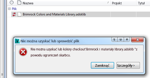

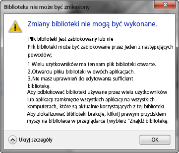

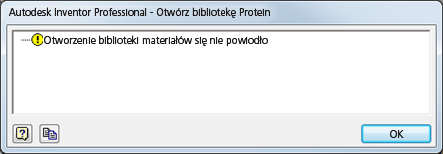

- W programie Vault podczas wypisywania biblioteki, która jest używana w dokumencie innego użytkownika, występuje znany problem. Wyświetlany jest następujący komunikat o błędzie:
- W przypadku edycji biblioteki materiałów, podczas gdy inny użytkownik nadal korzysta z programu Inventor, wyświetlany jest następujący komunikat o błędzie:
- Z poziomu Przeglądarki materiałów lub wyglądów, w przypadku otwarcia biblioteki i jej kopii w tej samej sesji, zostanie wyświetlony komunikat o błędzie:
