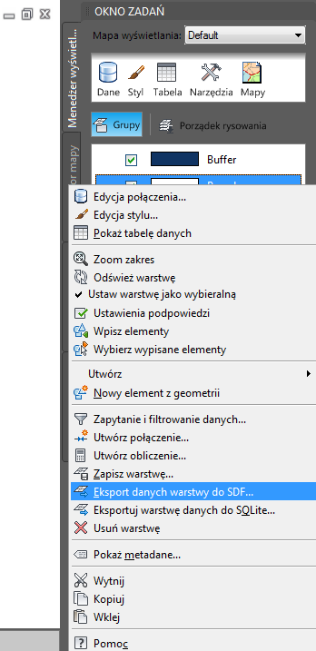

Eksportowanie odfiltrowanych działek do pliku SDF
Kliknięcie warstwy działek prawym przyciskiem myszy umożliwia jej wyeksportowanie.
Przykładowo nazwanie tego pliku DziałkiBudowlane wyróżni go wśród innych plików działek.
