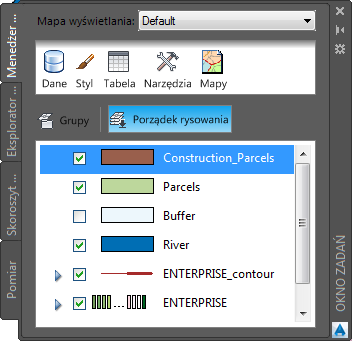

- W Menedżerze wyświetlania kliknij pozycję Porządek rysowania.
- Upewnij się, że porządek rysowania jest taki sam, jak na ilustracji:
Polecenie Porządek rysowania zmienia sposób nakładania się warstw.
