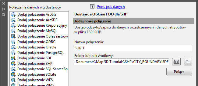

- Kliknij menu Dane, a następnie wybierz opcję Połącz z danymi.
- W oknie Połączenie danych wybierz opcję Dodaj połączenie SDF z listy Połączenia danych wg dostawcy (po lewej stronie).
- W obszarze Plik źródłowy (po prawej stronie), kliknij przycisk przeglądania i nawiguj do przykładowego pliku City_Boundary.sdf. Kliknij polecenie Połącz.

- W oknie Połączenie danych wybierz opcję Dodaj połączenie SHP z listy Połączenia danych wg dostawcy (po lewej stronie).
- W obszarze Plik źródłowy (po prawej stronie), kliknij przycisk przeglądania i nawiguj do przykładowego pliku Roads.shp. Kliknij polecenie Połącz.
