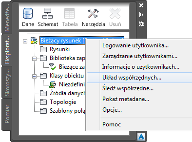

- Prawym przyciskiem myszy kliknij pozycję Bieżący rysunek, a następnie wybierz opcję Układ współrzędnych.
Ustaw układu współrzędnych za pomocą Eksploratora mapy.
- Wpisz CA-I i kliknij przycisk OK, aby ustawić układ współrzędnych.
