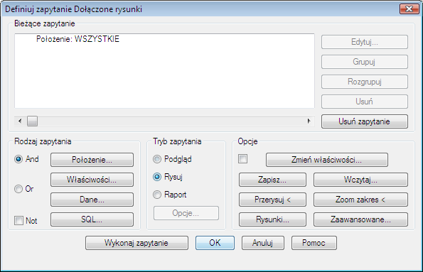

Za pomocą opcji Zapytanie rysunkowe można umieszczać w obiektach rysunkowych zapytania z trzech dołączonych rysunków w celu dodania ich do mapy.
W celu tworzenia zapytań w obiektach
- Na karcie Eksplorator mapy, która należy do okna zadań, kliknij dwukrotnie opcję Bieżące zapytanie.
- W oknie dialogowym Definiuj zapytanie o dołączone rysunki w kategorii Rodzaj zapytania wykonaj następujące czynności.
- Kliknij opcję Położenie.
- Upewnij się, że wartość Typ obwiedni jest ustawiona na Wszystkie.
- Kliknij przycisk OK.
- W polu Tryb zapytania wybierz Rysuj.
Utwórz zapytania w obiektach znajdujących się w dołączonych rysunkach
- Kliknij przycisk Wykonaj zapytanie.
- Kliknij kolejno:
. Wyszukiwanie Mapa zostanie wyśrodkowana na danych.
- Nazwij i zapisz mapę.
- Kliknij przycisk
Zapisz.
- Przejdź do folderu, w którym zapisano dane przykładowe.
- Plikowi mapy nadaj nazwę ObjectClass.dwg.
- Kliknij przycisk Zapisz.
