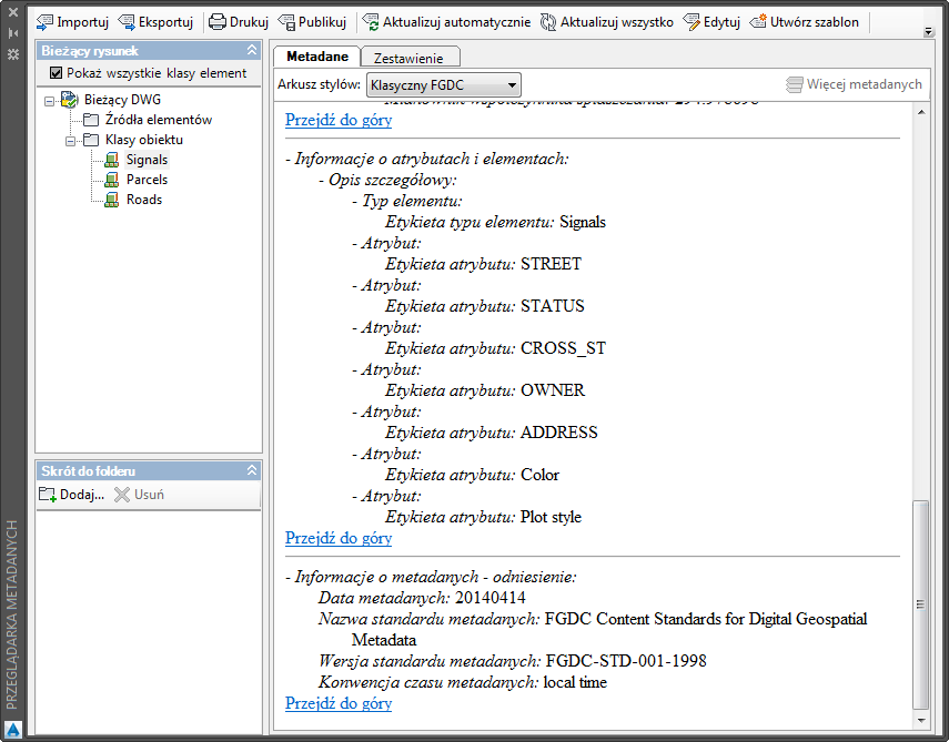

Aby wyświetlać metadane
  1. Jeśli plik ObjectClass.dwg utworzony poprzednio nie jest jeszcze otwarty, otwórz go. Kliknij OtwórzRysunek.
  2. Kliknij kartę Eksplorator mapy woknie zadań.
  3. Rozwiń pozycję Klasy obiektów.
  4. Kliknij prawym przyciskiem myszy klasę obiektów i kliknij opcję Wyświetl metadane.
  5. W przeglądarce metadanych przewiń w dół, aby wyświetlić różne pola i dane.
    Metadane dla rysunków sklasyfikowanych są generowane automatycznie.
