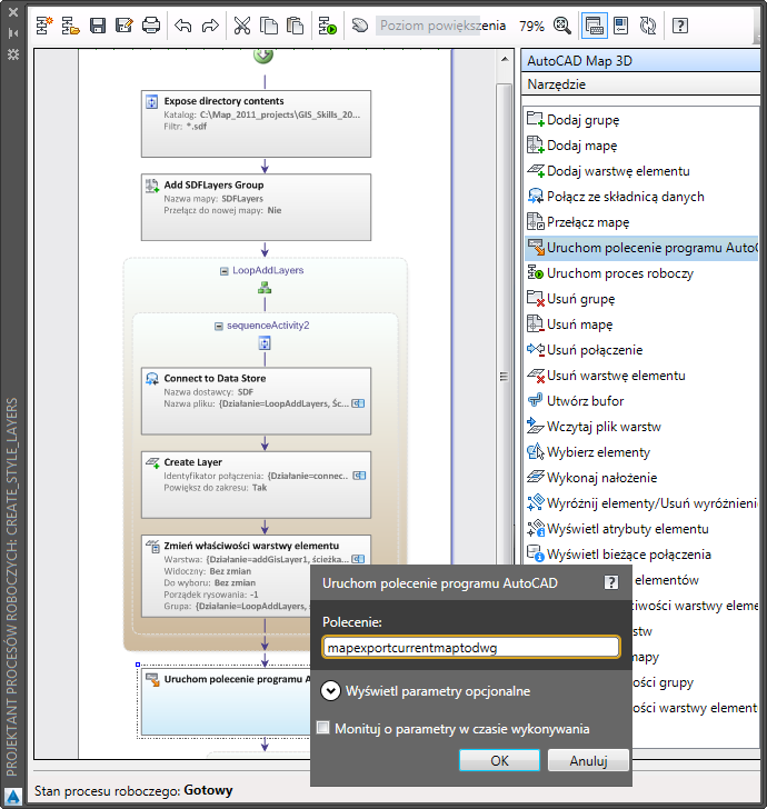

Skorzystaj z opcji wiersza polecenia, aby zapisać bieżącą mapę jako oddzielny plik DWG. Można uruchomić dowolne polecenie, które można wprowadzić w wierszu polecenia.
Ponieważ to działanie dotyczy całej mapy, nie musi ono być wykonywane w pętli. W związku z tym jest ono umieszczane poza działaniem LoopAddLayers.
Dodaj działanie Uruchom polecenie programu AutoCAD tuż przed działaniem LoopSaveLayers. Wprowadź nazwę polecenia.
Po uruchomieniu procesu roboczego zostanie wyświetlony monit o wprowadzenie położenia i nazwy pliku DWG. W razie potrzeby można określić te parametry jako część procesu roboczego.

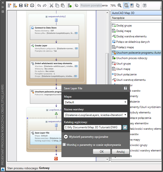

To działanie zapisuje każdą warstwę bieżącej mapy jako plik .layer w określonym folderze.
Zmień katalog wyjściowy działania Zapisz plik warstw.
