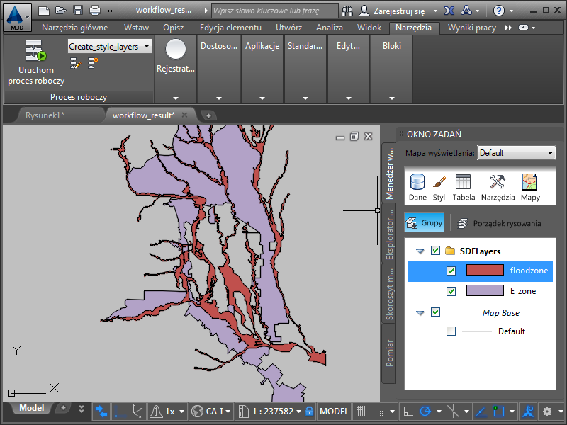

. W prawym górnym rogu każdego etapu procesu roboczego pojawią się zielone znaczniki wyboru. Sygnalizują one, że działanie zostało wykonane pomyślnie.
Do mapy oraz do nowej grupy Menedżera wyświetlania zostaną dodane warstwy. Zostanie wyświetlony monit o podanie nazwy i położenia pliku DWG. W położeniu określonym w tym działaniu zostaną zapisane pliki z rozszerzeniem .layer.
Do mapy zostały dodane warstwy i są one przechowywane w utworzonej grupie.
