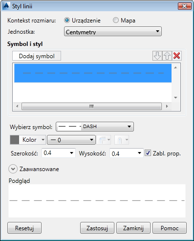

Przypisywanie stylu do dróg na mapie
  1. Na karcie Menedżer wyświetlania wybierz warstwę Drogi i kliknij opcję Styl.
  2. W oknie dialogowym Edytor stylów kliknij pozycję Styl.
  3. W oknie dialogowym Styl linii zmień Kolor na ciemnoszary.
  4. W polu Wybierz symbol wybierz wzór kreskowany jako symbol linii.
    Wybieranie wzoru kreskowanego, ciemnoszarego dla dróg.
  5. Kliknij przycisk Zastosuj, a następnie Zamknij.
  6. Zamknij okno dialogowe Edytor stylów.
