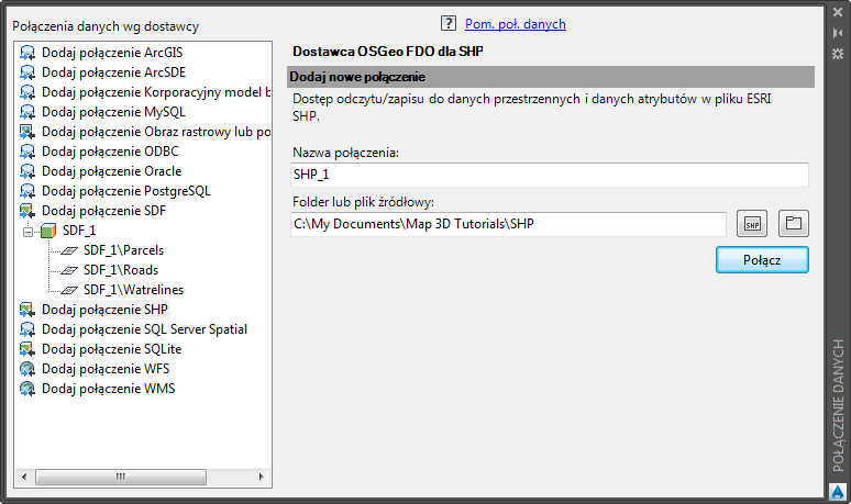

Należy utworzyć nowy pusty folder, w którym przechowywane będą pliki SHP. W celu konwersji i skopiowania danych do formatu SHP, należy być połączonym z tym folderem. Użyj funkcji Połącz z danymi aby uzyskać połączenie ze składnicami danych, nawet w sytuacji, gdy nie będziesz dodawał więcej map do składnic danych.

Tworzenie folderu i połączenie z folderem
Połącz z danymi.
Kliknij ikonę folderu obok pola Plik źródłowy lub Folder źródłowy.
