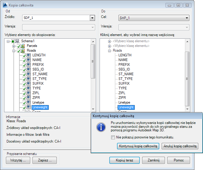

Należy przekopiować warstwę Drogi z formatu SDF do formatu SHP, używając funkcji Kopia całkowita.
W tym ćwiczeniu używana jest mapa utworzona za pomocą szablonu map2d.dwt i modyfikowana w sekcji Ćwiczenie 1: Połączenie z nowym folderem pliku SHP.
Kopiowanie warstwy Drogi do formatu SHP
Kopia całkowita.
Używanie funkcji Kopia całkowita do konwertowania danych między formatami danych geoprzestrzennych.
W przypadku wyświetlenia komunikatów o zbyt długich nazwach niektórych elementów należy je skrócić i ponownie kliknąć przycisk Kopiuj teraz.
Kopiowanie danych warstwy z formatu SDF do formatu SHP.
Dane z pliku SDF zostaną skopiowane do nowego pliku SHP.
Dane z warstw SDF skopiowano do formatu SHP.
