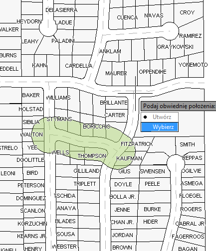

Używając w zapytaniu buforu, należy określić, które działki leżą w strefie budowlanej reprezentowanej przez ten bufor. Następnie należy wyeksportować te działki do pliku SDF przeznaczonego do użycia w przyszłości.
W tym ćwiczeniu używana jest mapa AnalyzeMap1.dwg utworzona i zmodyfikowana w poprzednich ćwiczeniach.
Wyszukiwanie działek w strefie budowlanej
Wielobok.
Kliknięcie opcji Wybierz przy zgłoszeniu. Wybranie buforu jako warunku położenia.
W programie AutoCAD Map 3D zostaną odfiltrowane tylko te działki, które odpowiadają zdefiniowanemu zapytaniu o bufor.
Na mapie są wyświetlane tylko działki spełniające kryteria filtru.
