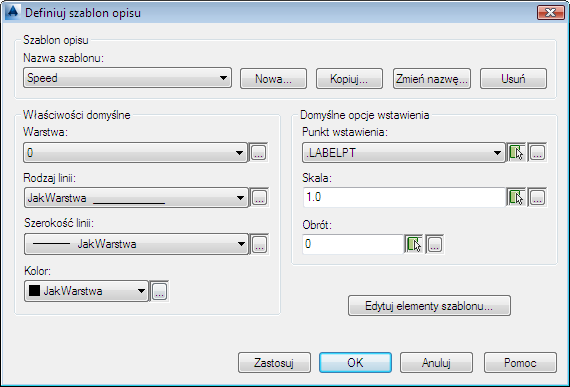

Opis wskazuje ograniczenia prędkości dla poszczególnych ulic, ale nie jest odpowiednio zidentyfikowany. Konieczna jest zmiana szablonu opisu utworzonego w poprzednim ćwiczeniu. Dodamy oznaczenie „Speed Limit =”, które zostanie umieszczone powyżej istniejącego oznaczenia opisu.
W tym ćwiczeniu zostanie użyta mapa edytowana w sekcji Ćwiczenie 2: Dołączanie opisu do obiektów rysunkowych.
Aby dodać statyczną etykietę tekstu
Opis mapy
Definiuj szablon.
Kliknij przycisk Edytuj elementy szablonu w prawej dolnej części okna dialogowego.

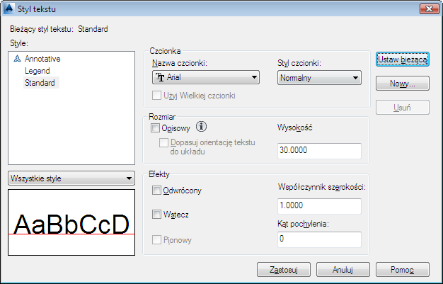

W Edytorze bloku, nigdzie nie klikając, wpisz styl.
Nowy ciąg tekstowy ma taki sam rozmiar jak pierwszy.
Kliknij w dowolnym miejscu Edytora bloku i wpisz dtext.
Użyj klawiszy Backspace i Delete, aby w razie potrzeby poprawić tekst.
