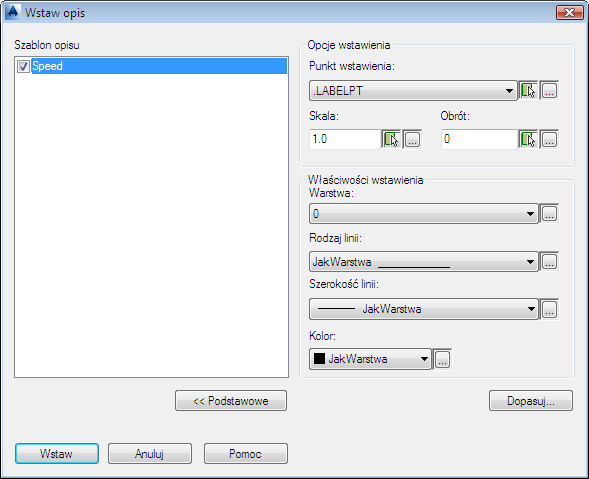

Aby dołączyć opis do obiektów rysunku
W przypadku tego ćwiczenia wybierz klika ulic w okolicy skrzyżowania typu koniczyna w środku miasta.
Zaznacz ulice w okolicy skrzyżowania typu koniczyna.
Opis mapy
Wstaw.
Kliknij kartę Opis, aby wyświetlić opcje Opis mapy.
Będą tutaj również widoczne wszystkie inne szablony zdefiniowane w rysunku.
Wartości ograniczenia prędkości (w kolorze niebieskim) zostaną dodane obok poszczególnych ulic na podstawie danych obiektów skojarzonych z obiektami ulicy.
