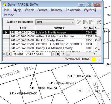

Tabela danych przedstawia elementy geoprzestrzenne w formacie tabelarycznym. W Widoku danych wyświetlane są dane zewnętrzne połączone z obiektami rysunku. W formularzach klas elementów wyświetlane są dane atrybutów elementów modelu branżowego.
Tabela danych umożliwia wyróżnienie na mapie danych określonych elementów geoprzestrzennych. W programie AutoCAD Map 3D zapamiętywane jest połączenie między danymi przestrzennymi i danymi atrybutów; po zaktualizowaniu danych atrybutów bieżące dane znajdą dynamiczne odzwierciedlenie na rysunku.
W Tabeli danych wyświetlana jest geometria i dane atrybutów elementu. Użytkownik może wyszukiwać i tematyzować elementy na podstawie wszystkich danych zawartych w źródle elementu.
Aby wyświetlić tabelę danych
Gdy użytkownik posługuje się rysunkiem modelu branżowego, może również użyć formularzy w celu edycji danych atrybutów dotyczących poszczególnych elementów.
Formularze wyświetlają dane atrybutów pojedynczego elementu.
Korzystając z widoku danych, można sortować i filtrować rekordy zewnętrznej bazy danych połączone z obiektami rysunkowymi. Dodatkowo, jeśli użytkownik otworzy tabelę w trybie Edycja, może zmieniać dane w tabeli bazy danych.
W widoku danych wyświetlane są dane zewnętrzne połączone z rysunkiem.
Aby użyć widoku danych
