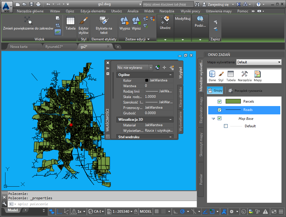

Pracę należy rozpocząć od zapoznania się z oknem AutoCAD Map 3D
Okno programu AutoCAD Map 3D
