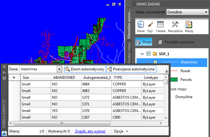

W tym punkcie wykonasz analizę właściwości utworzonych klas elementów. Wyświetl dane atrybutów w Tabeli danych. Następnie dodaj właściwość klasy elementów za pomocą Edytora schematów.
W niniejszym ćwiczeniu używana jest mapa zmodyfikowana w sekcji Ćwiczenie 2: Łączenie z danymi nowego pliku SDF.
Analiza danych atrybutów
W tym przykładzie Tabela danych została odłączona poprzez odciągnięcie jej od krawędzi ekranu.
Właściwości ogólne i dane obiektu odnoszące się do Linii granicznych są wyświetlone w Tabeli danych.
Właściwości .COLOR zostały przetworzone na nową właściwość Rozmiar.
