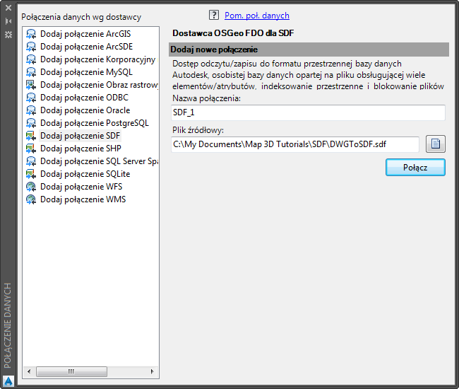

Należy połączyć się z utworzonym plikiem SDF.
W tym ćwiczeniu używana jest mapa utworzona w poprzednim ćwiczeniu oraz plik SDF, który został zapisany w sekcji Lekcja 1: Konwertowanie warstw rysunków na klasy elementów.
Łączenie z danymi nowego pliku SDF
Połącz z danymi.

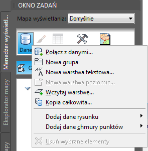

Przełącz do Menedżera wyświetlania w celu połączenia się z danymi.

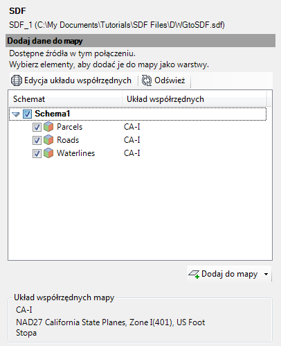

Każda warstwa z oryginalnej mapy jest sklasyfikowana w oddzielnej klasie elementów.
