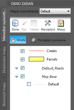

Na karcie Menedżer wyświetlania są wyświetlone warstwy bieżącej mapy.
Kliknij warstwę Działki, a następnie kliknij opcję Styl.

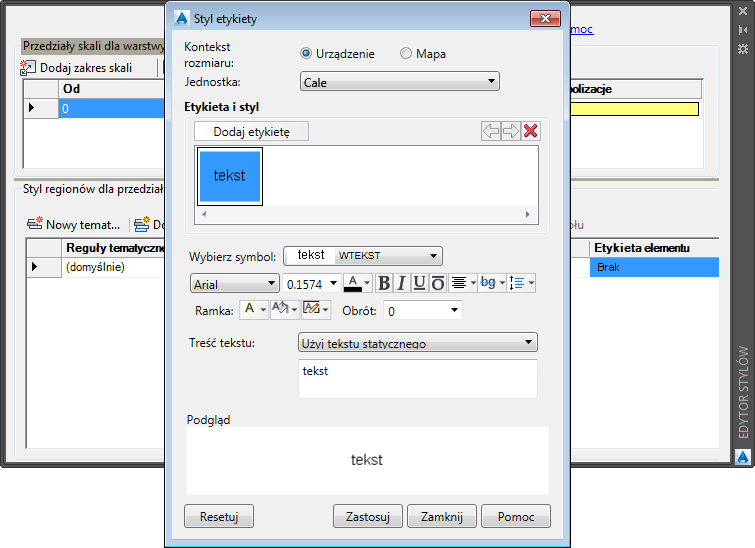

Kliknij komórkę pod pozycją Etykieta elementu. Określ właściwość do wyświetlenia na etykiecie i niektóre opcje stylizacji.
Na etykietach na działkach na mapie są wyświetlane numery ulic.
