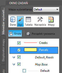

Kliknij warstwę Działki, a następnie kliknij opcję Styl.

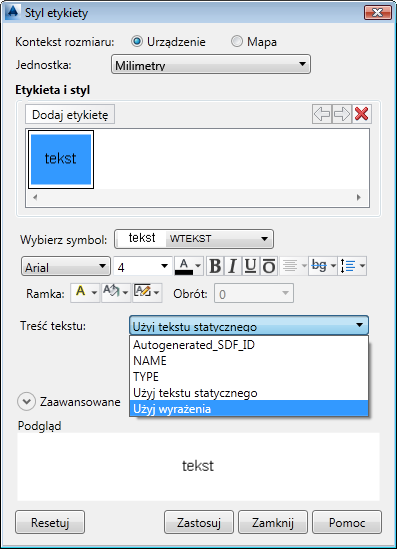

Przewiń listę Treść tekstu do końca, aby zobaczyć opcję Użyj wyrażenia.

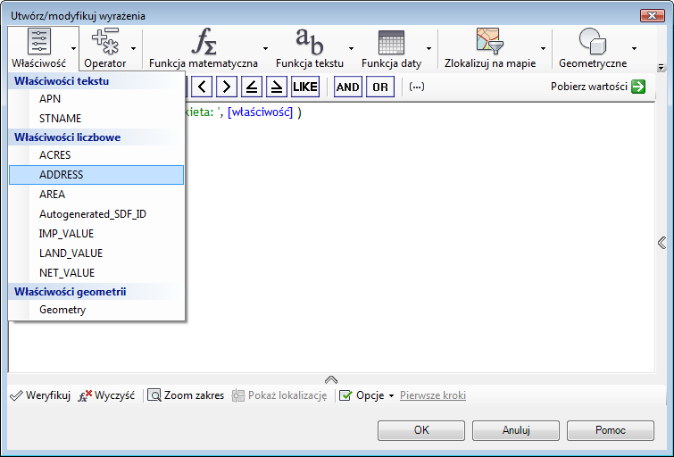

Concat. Wyrażenie zostanie wstawione. Zawiera ono dwa obiekty zastępcze właściwości.
Wybrana właściwość zastępuje obiekt zastępczy właściwości w wyrażeniu.
Wpisz tekst dokładnie w takiej postaci, w jakiej jest pokazany z apostrofami po obu stronach wyrażenia \P, wielką literą P i przecinkiem za drugim apostrofem.
