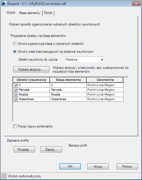

Karta Klasa elementówumożliwia odwzorowanie właściwości każdej warstwy do wynikowej klasy elementów w pliku SDF. Możesz określić pewne atrybuty jako właściwości udostępnione: wszystkie wynikowe klasy elementów mają takie właściwości. Przykładowo szerokość linii i styl linii należy określić dla każdej klasy elementów. Możesz określić inne atrybuty charakterystyczne dla poszczególnych klas elementów. Przykładowo adres będzie stosowany tylko w przypadku działek.
W tym ćwiczeniu używany jest plik mapy DWGMap.dwg, który został otwarty i zmodyfikowany w sekcji Ćwiczenie 1: Analiza oryginalnych warstw rysunku.
Określanie właściwości klas obiektów w pliku SDF
Tabela w oknie dialogowym jest uaktualniana, aby wskazać nazwy warstw i nazwy klas elementów, które będą użyte.

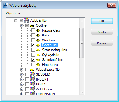

Atrybuty określone w tej sekcji zostaną przypisane do każdej klasy elementów w pliku SDF. Dlatego należy wybrać tylko atrybuty odpowiednie dla wszystkich. Przykładowo możesz wybrać właściwości ogólne, które obejmują np. szerokość linii, ale nie właściwości danych obiektu, które są określone dla każdej klasy elementów.
Rozwiń elementy nadrzędne, aby wybrać podzbiór właściwości.
Przycisk
zostanie wyświetlony z prawej strony komórki.
Wynikowa Klasa elementów - Działki będzie mieć pola danych obiektu dla warstwy Działki, ale nie dla innych warstw.
| Właściwość rysunku | Klasa elementów | Geometria |
| Drogi | Drogi | Linia |
| Linia graniczna | Linia graniczna | Linia |
Aby kontynuować, przejdź do sekcji Ćwiczenie 5: Eksportowanie warstw rysunku do nowego pliku SDF — Przypisanie właściwości rysunku do właściwości klasy elementów.
