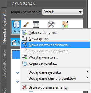

Aby utworzyć warstwę tekstu
W celu zapisania mapy pod nową nazwą użyto opcji Zapisz jako.
Nowa warstwa tekstu.
Utwórz warstwę tekstu w Menedżerze wyświetlania.
Nadaj warstwie tekstu nazwę „Downtown Redding Text”.

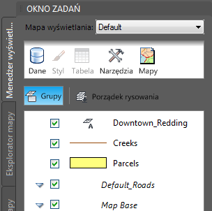

Nowa warstwa tekstu została dodana do Menedżera wyświetlania. Domyślna nazwa warstwy to Opis.
Zmień nazwę warstwy tekstu.
