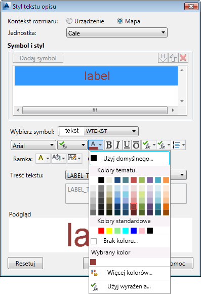

W tym ćwiczeniu określany jest styl warstwy tekstu poprzez ustawienie pogrubienia i zmianę koloru. W oknie dialogowym Styl warstwy tekstowej dostępnych jest wiele ustawień. Większość jest powiązana ze źródłem danych elementu i nie należy ich zmieniać.

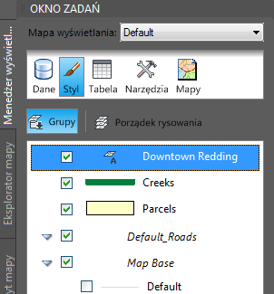

Uwaga: po wybraniu warstwy tekstu na wstążce zostaje wyświetlona nowa karta Warstwa tekstu. Ta karta zostanie użyta później podczas rejestrowania zmian wprowadzonych w warstwie tekstu.
Kliknij warstwę tekstu, a następnie kliknij opcję Styl.
Te wartości są ustawieniami domyślnymi dla wszystkich dodawanych wystąpień warstwy tekstu. Wartości domyślne danego wystąpienia można zastąpić podczas jego wstawiania.
