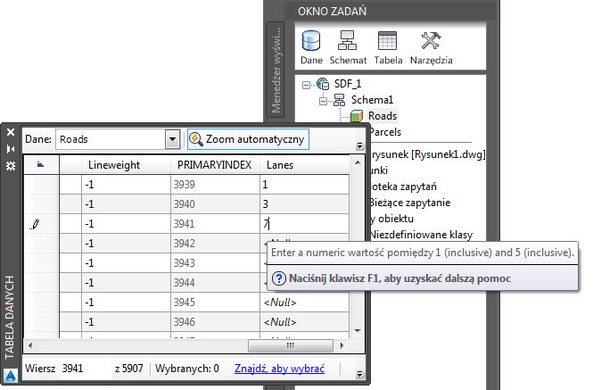

Nowe właściwości - uzupełnianie danych
  1. Rozwiń pozycję SDF w Eksploratorze mapy, aż pojawią się trzy klasy elementów. Wybierz Drogi i kliknij opcję Tabela.
  2. W Tabeli danych przewiń okno w prawo, aby wyświetlić nową właściwość.
  3. Wprowadź liczbę pasów nowej drogi.
    Jeśli zostanie wprowadzona wartość spoza dozwolonego zakresu, a użytkownik kliknie poza polem, zostanie wyświetlone ostrzeżenie.
