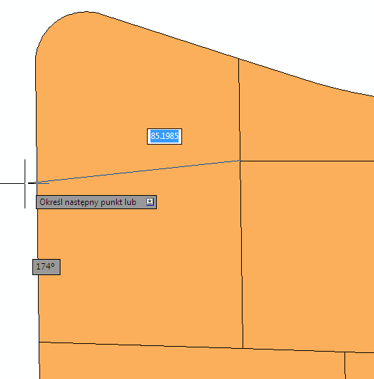

Teraz wykonasz interaktywnie podział działki na dwa nierówne zamknięte wielokąty.
W tym ćwiczeniu używana jest mapa utworzona i zmodyfikowana w sekcji Ćwiczenie 2: Wyszukiwanie działki do podziału.
Podział jednej działki na dwie działki
Sprawdź adres, aby można było później porównać wyniki.
Po kliknięciu kolumny z lewej strony wybierz pozycję w Tabeli danych i powiększenie automatyczne działki na mapie.
. Wyszukiwanie
To spowoduje podzielenie działki na dwa fragmenty. W celu utworzenia większej liczby fragmentów należy wybrać opcję podziału wielokrotnego.
Można określić domyślne wartości dla dwóch monitów w oknie dialogowym Opcje edycji elementu. Możliwe jest także wyłączenie komunikatów i korzystanie z wartości domyślnych. W takim przypadku widoczny jest tylko trzeci komunikat, a nie dwa pierwsze.
Opcja ta umożliwia automatyczne generowanie unikalnego identyfikatora dla nowej działki.
Gdy wykonasz ostatnią czynność i naciśniesz Enter, działka zostanie podzielona.
