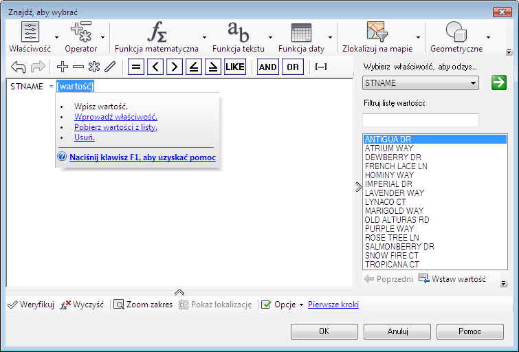

  3. Kliknij opcję Wyszukaj, aby wybrać (w dolnej części okna).
  4. W oknie Wyszukaj, aby wybrać kliknij Właściwości i wybierz STNAZWA.
  5. Kliknij = (znak równości między narzędziami na pasku).
  6. Ustaw kursor nad tekstem "wartość"
  7. Kursorem kliknij w podświetloną etykietkę Podaj wartości z listy.
  8. Kliknij zieloną strzałkę obok STNAZWA na liście właściwości aby zobaczyć nazwy ulic dla elementu Działki.
    Lista właściwości jest zapełniana po kliknięciu zielonej strzałki. Wybierz i ustaw wartości.
  9. Kliknij opcję Antigua Drive i kliknij Wstaw wartość.
    Kliknij Dalej, jeśli na liście nie ma nazwy Antigua Drive.
  10. Kliknij Zatwierdź (w dolnej części okna) aby upewnić się, ze wyrażenie jest prawidłowe.
  11. Po wyświetleniu komunikatu “Wyrażenie jest prawidłowe,” kliknij OK.
    W Tabeli danych wpisy dla działek na Antigua Drive są podświetlone. Mapa jest tak powiększona, aby ulica i wybrane działki były dobrze widoczne na mapie.
