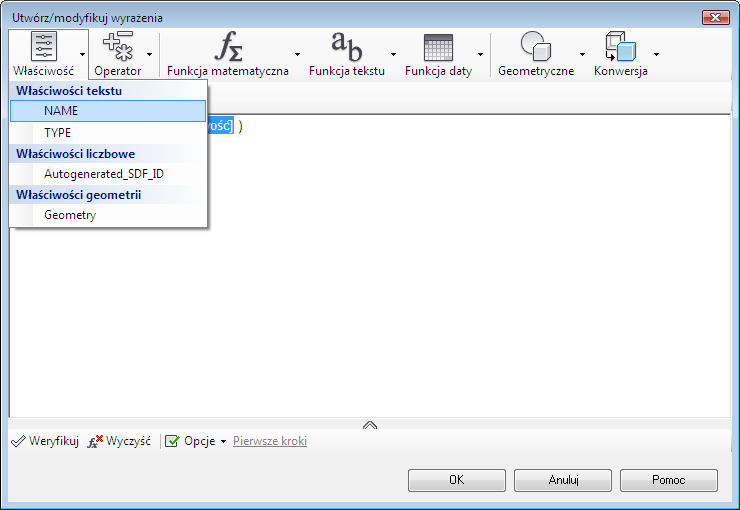

Do etykiety strumienia można dodać tekst statyczny, podobnie jak w przypadku szablonu opisu. Użyj ponownie funkcji Concat.
W tym ćwiczeniu funkcja Concat zostanie użyta w celu dodania tekstu statycznego „Waterway” do etykiet strumieni.
W tym ćwiczeniu zostanie użyta mapa edytowana w sekcji Ćwiczenie 3: Wyświetlanie tekstu wzdłuż krzywej.
Aby dodać tekst statyczny do etykiety
Po dodaniu wpisu tekstu statycznego należy umieścić go w pojedynczym cudzysłowie. W celu uwzględnienia odstępu między tekstem statycznym a następującą po nim właściwością umieść spację przed pojedynczym cudzysłowem zamykającym.
Zastąp obiekt zastępczy drugiej właściwości tekstem NAZWA.
Wyrażenie przybiera następującą postać:
CONCAT ( 'Waterway: ' , NAZWA )
Powiększ widok obszaru wokół skrzyżowania typu koniczyna w środku miasta. Dla strumieni są teraz wyświetlane nowe etykiety z tekstem statycznym i nazwami strumieni.
