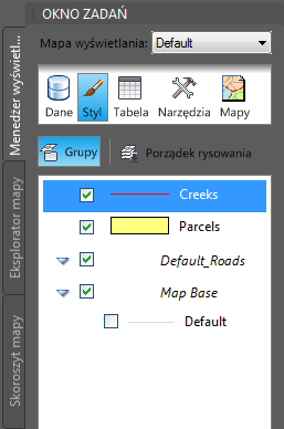

  2. W panelu Okno zadań przejdź do Menedżera wyświetlania, jeśli nie został jeszcze wyświetlony.
    Na karcie Menedżer wyświetlania są wyświetlone warstwy bieżącej mapy.
  3. Wybierz warstwę Strumienie i kliknij opcję Styl.
    Kliknij warstwę Strumienie, a następnie kliknij opcję Styl.
