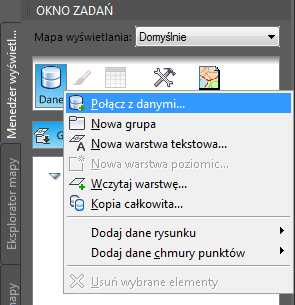

Aby użyć warstwę tekstu na innej mapie
Kliknij przycisk Nowy na pasku narzędzi szybkiego dostępu.
Połącz z danymi.

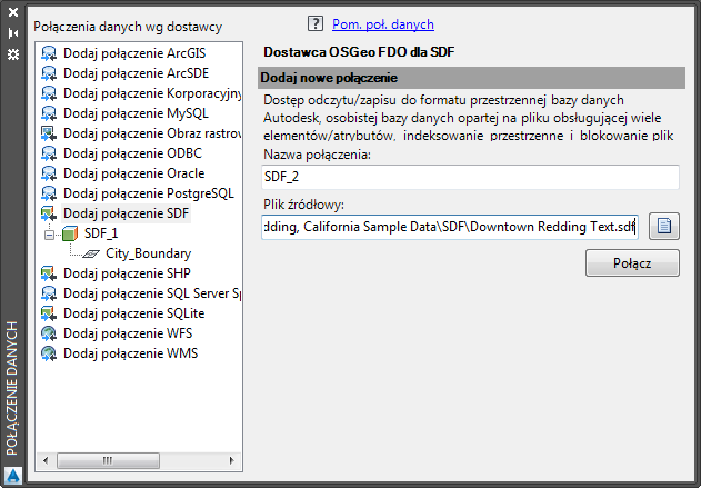

Uzyskaj połączenie ze składnicą danych zawierającą obwiednie miasta Redding.
Wybierz dostawcę SDF i przejdź do przykładowego pliku CITY_BOUNDARY.SDF.
Tekst zostanie wyświetlony w środku miasta Redding. Można przenieść tekst i powtórnie przypisać mu styl. Wpisanie go spowoduje aktualizację składnicy danych warstwy tekstu. Nowe położenie i styl zostaną wyświetlone za każdym razem, gdy warstwa będzie używana.
