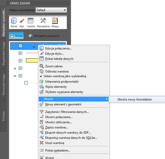

Aby dodać tekst do warstwy
Utwórz nowy opis.

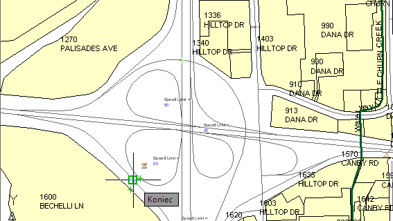

Każdy opis jest jednym „wystąpieniem tekstu”. Do warstwy tekstu można dodać wiele wystąpień tekstu. Po późniejszym uzyskaniu połączenia z warstwą tekstu wszystkie wystąpienia tekstu zostaną wstawione na mapie.
Kliknij miejsce, w którym tekst ma zostać zakotwiczony.

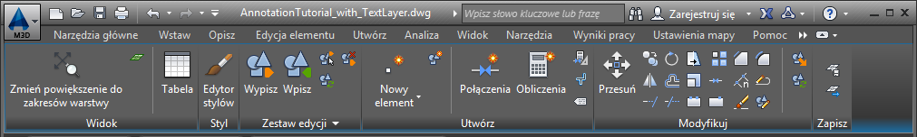

panel Zbiór edycji
Wpisz.
Ponieważ warstwa tekstu jest składnicą danych, wprowadzone zmiany należy wpisać, aby były dostępne na innych mapach.
W przypadku zmiany dowolnego wystąpienia tekstu na tej warstwie tekstowej (zawartości lub formatowania) należy wpisać ją ponownie. Wpisanie danych aktualizuje składnicę danych o najnowsze edycje.

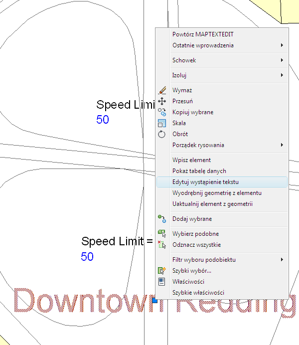

Kliknij wystąpienie tekstu „Downtown Redding”, kliknij prawym przyciskiem myszy, a następnie kliknij polecenie Edytuj wystąpienie tekstu.
