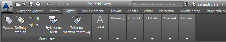

Kliknij kartę Opis na wstążce, aby wyświetlić opcje Opis mapy.

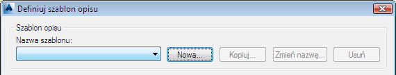

Inne opcje w tym oknie dialogowym są niedostępne, ponieważ nie istnieje jeszcze szablon opisu. Okno dialogowe zostanie ponownie wyświetlone po utworzeniu i zapisaniu szablonu opisu.

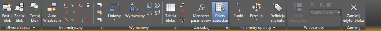

Na wstążce zostanie wyświetlona nowa karta o nazwie Edytor bloku, a w Edytorze bloku zostanie otwarty nowy rysunek.
Opis
Edycja tekstu opisu. Można również wprowadzić polecenie MAPANNTEXT.

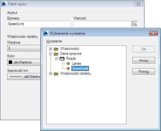

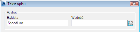

Naciśnij klawisz Enter w odpowiedzi na monit. Zostanie wyświetlone okno dialogowe Tekst opisu.
Przycisk Kreator wyrażenia znajduje się na prawo od pola Wartość.
Rozwijaj węzły w obszarze Dane obiektu aż do wyświetlenia pozycji SpeedLimit.

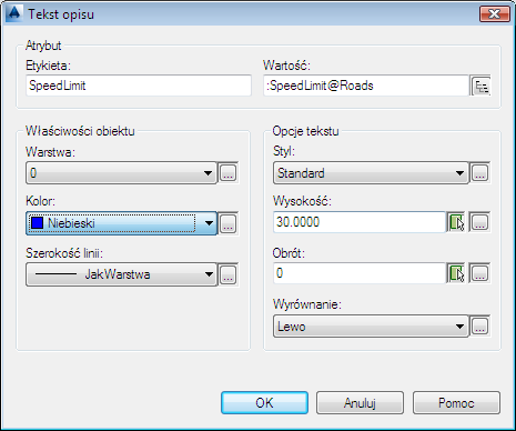

Ustawienie niebieskiego tekstu opisu o wysokości 30 jednostek.

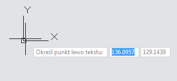

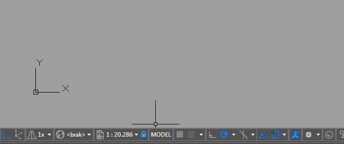

Sprawdź położenie znaczników osi, przesuwając kursor na punkt przecięcia i odczytując wartość w lewym dolnym rogu okna.
Punkt 0,0 odpowiada punktowi zakotwiczenia na obiekcie. Blok opisu jest odsunięty od obiektu odpowiednio do odległości punktu wstawienia bloku od punktu 0,0.
Jeśli oś nie znajduje się w punkcie 0,0, zaznacz ją i przeciągnij do tego położenia.
Po umieszczeniu punktów osi w położeniu 0,0 kliknij obok punktu zetknięcia osi x i y (ale nie w punkcie zetknięcia). Następnie naciśnij klawisz Enter.
Kliknij miejsce, gdzie ma się znajdować początek tekstu opisu.
Obiekt zastępczy „SpeedLimit” zostanie zastąpiony przez rzeczywistą wartość ograniczenia prędkości dla poszczególnych dróg.

Zamknij edytor bloku. Zostanie wyświetlone okno dialogowe Definiowanie szablonu opisu.
