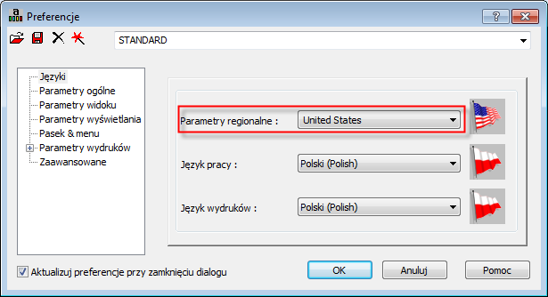

  1. Kliknij opcje Plik Nowy projekt..., a następnie przycisk (Projektowanie płyty).
  2. Kliknij opcję Narzędzia Preferencje.
    Można również kliknąć przycisk (Narzędzia) na standardowym pasku narzędzi w górnej części okna programu. Następnie kliknij przycisk (Parametry) na pasku narzędzi Narzędzia.
    Zostanie otwarte okno dialogowe Preferencje.
  3. Upewnij się, że jest zaznaczona opcja Języki w lewym panelu okna dialogowego, a następnie wybierz opcję United States z listy Ustawienia regionalne.
    Uwaga: Ustawienia regionalne mają wpływ na domyślne bazy danych (dla profili i materiałów) oraz na jednostki i normy krajowe dla wybranego kraju.
  4. Kliknij przycisk Akceptuj.

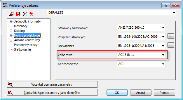

  5. Kliknij opcję Narzędzia Preferencje zadania.
    Można również kliknąć przycisk (Narzędzia) na standardowym pasku narzędzi w górnej części okna programu. Następnie kliknij przycisk (Preferencje zadania)na pasku narzędzi Narzędzia.
    Zostanie otwarte okno dialogowe Preferencje zadania.
    Wskazówka: Ponadto można kliknąć w obszarze jednostek, aby uzyskać dostęp do okna dialogowego Preferencje zadania. W tym obszarze są wyświetlane aktywne jednostki używane w projekcie. Znajduje się on w prawym dolnym rogu okna programu.
  6. Kliknij opcję Normy projektowe w lewym panelu okna dialogowego, a następnie upewnij się, że norma ACI 318—11 jest wybrana dla listy Żelbetowe.
  7. Kliknij przycisk OK.
  8. Zapisz projekt jako Plate_Preferences.rtd.
  9. Zamknij program, a następnie uruchom go ponownie w celu aktualizacji ustawień.
    Program uruchomi się ponownie, a ustawienia regionalne dla profili, materiałów i norm zostaną zaktualizowane zgodnie ze standardami amerykańskimi. W tym przypadku będą używane jednostki brytyjskie.
