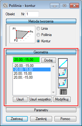

  2. Kliknij opcje Geometria Obiekty Polilinia — kontur.
    Zostanie otwarte okno dialogowe Polilinia — kontur.
  3. Upewnij się, że w grupie metod definicji jest wybrana opcja Kontur.
  4. Kliknij przycisk Geometria.
    W oknie dialogowym pojawi się pole edycji geometrii.
  5. Aby utworzyć kontur płyty, wprowadź następujące współrzędne punktu:
    • (-20.00, -15.00), kliknij przycisk Dodaj.
      Ważne: Składnia współrzędnych zależy od ustawień regionalnych systemu Windows. W tym samouczku używamy ustawień Angielski (Stany Zjednoczone). Jeśli chcesz zmienić ustawienia systemu Windows, kliknij opcje: Start Panel sterowania Region i język Format.
    • (-20.00, 15.00), kliknij przycisk Dodaj,
    • (20.00, 15.00), kliknij przycisk Dodaj,
    • (20.00, -15.00), kliknij przycisk Dodaj,
      Uwaga: Po wprowadzeniu pierwszego zbioru współrzędnych kontur jest ukończony i zostaje wyświetlony w obszarze rysunku.
    Można też umieścić kursor w polu edycji geometrii i wybierz współrzędne w obszarze rysunku.

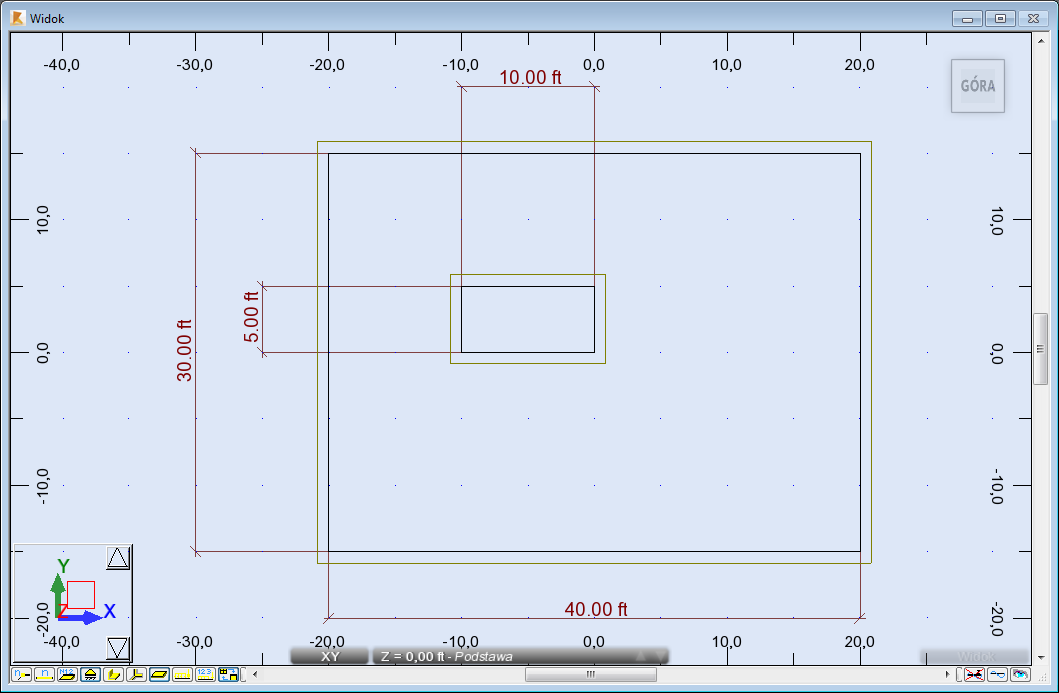

  6. Aby zdefiniować otwór, wprowadź następujące współrzędne punktu:
    • (-10.00, 0.00), kliknij przycisk Dodaj,
    • (-10.00, 5.00), kliknij przycisk Dodaj,
    • (0.00, 5.00), kliknij przycisk Dodaj,
    • (0.00, 0.00), kliknij przycisk Dodaj,
    • (-10.00, 0.00), kliknij przycisk Dodaj.
      Uwaga: Po wprowadzeniu pierwszego zbioru współrzędnych kontur jest ukończony i zostaje wyświetlany w obszarze rysunku.
    Wskazówka: Aby dodać linie wymiarowe, kliknij opcje Narzędzia Linie wymiarowe. Aby uzyskać więcej informacji na temat linii wymiarowych dostępnych w programie Robot, zobacz temat Linie wymiarowe.
  7. Zamknij okno dialogowe Polilinia — kontur.
  8. Kliknij przycisk (Widok Zoom Powiększ wszystko), aby lepiej wizualizować zdefiniowany kontur.
  9. Zapisz projekt jako Plate_Contour.rtd.
