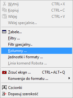

  3. Kliknij prawym przyciskiem myszy w tabeli Powierzchnie zbrojenia, a następnie w menu kontekstowym kliknij opcję Kolumny.

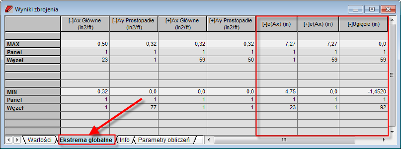

    Kolumny [—]e(Ax), [+]e(Ax) i [—] Ugięcie są dodawane do tabeli powierzchni zbrojenia.
  6. W tabeli Powierzchnie zbrojenia przejdź do karty Ekstrema globalne, znajdującej się u dołu tabeli.
  7. Kliknij ikonę w prawym górnym rogu tabeli, aby zamknąć tabelę Powierzchnie zbrojenia.
