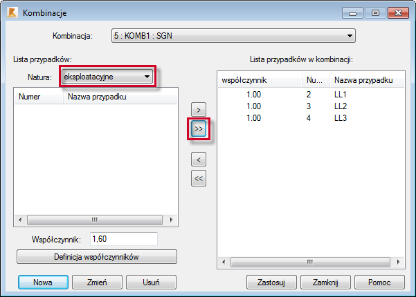

    Zostanie otwarte okno dialogowe Kombinacje.
  5. Wybierz opcję eksploatacyjne z listy Rodzaj, aby wyświetlić tylko obciążenia eksploatacyjne.
  6. Kliknij przycisk , aby przenieść wszystkie przypadki obciążeń eksploatacyjnych z lewego panelu do listy przypadków w kombinacji w prawym panelu.
  7. Kliknij przycisk Zastosuj.
  8. Kliknij opcję Nowa.
    Zostanie otwarte okno dialogowe Definicja/zmiana kombinacji.
  9. Wybierz opcję SLS z listy Typ kombinacji.
  10. Zachowaj domyślne wartości pól Numer kombinacji oraz Nazwa kombinacji.
  11. Kliknij przycisk OK.
  12. Kliknij przycisk , aby przenieść wszystkie przypadki obciążeń eksploatacyjnych z lewego panelu do listy przypadków w kombinacji w prawym panelu.
  13. Kliknij przycisk Zastosuj, a następnie zamknij okno dialogowe Kombinacje.
