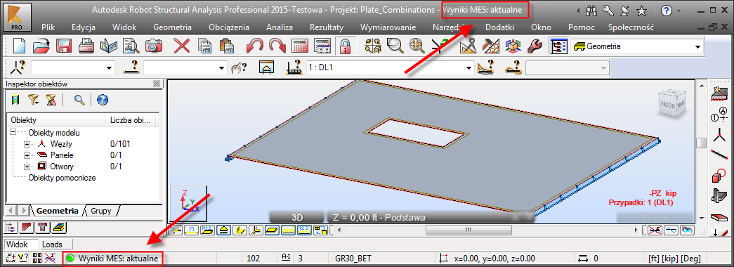

    Rozpocznie się proces obliczania. W oknie dialogowym Obliczenia pokazuje się stopień zaawansowania procesu, który zależy od wielkości analizowanego projektu.
  3. Po zakończeniu obliczeń w górnej i dolnej części okna programu wyświetlana jest informacja: Wyniki MES: aktualne.
