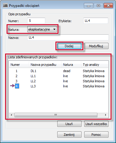

  2. Kliknij przycisk (Obciążenia Przypadki obciążeń).
    Zostanie otwarte okno dialogowe Typy obciążeń.
    Uwaga: Przypadek obciążenia STA1 ciężarem własnym jest automatycznie dodawany do listy zdefiniowanych przypadków podczas generacji modelu obliczeniowego.
  3. Wybierz opcję eksploatacyjne z listy Rodzaj, a następnie kliknij Dodaj, aby zdefiniować obciążenie eksploatacyjne.
    Nowy przypadek obciążenia LL1 zostanie dodany do listy zdefiniowanych przypadków.
  4. Dwukrotnie kliknij przycisk Dodaj, aby utworzyć jeszcze dwa obciążenia eksploatacyjne o nazwach LL2 i LL3.
  5. Wszystkie obciążenia można teraz zastosować w konstrukcji.
  6. Kliknij przycisk Zamknij.
