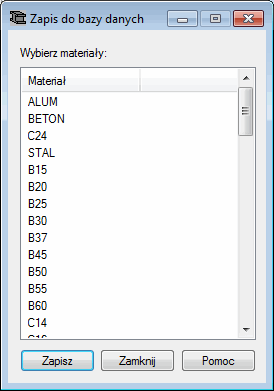

Okno dialogowe umożliwiające zapis materiału do aktualnej bazy materiałów. Otwórz okno dialogowe klikając opcję w oknie dialogowym Materiał.
W środkowej części okna dialogowego znajduje się lista materiałów zdefiniowanych w programie Robot. Przy wejściu do tego okna dialogowego podświetlane są wszystkie materiały, które nie są zapisane w bazie. Naciśnięcie klawisza Zapisz powoduje zapisanie wybranych materiałów do aktualnej bazy materiałów.
Uwaga: Jeżeli użytkownik zdefiniował materiał o nazwie istniejącej w bazie materiałów i zapisał ten materiał w pliku *.RTD, to po otwarciu takiego pliku w programie Robot parametry materiału będą odczytywane z pliku *.RTD, a nie z bazy materiałów.
