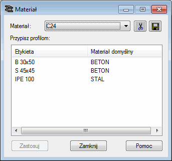

Otwórz okno dialogowe Materiały, które służy do przypisywania materiału przekrojom znajdujących się na aktywnej liście przekrojów (lista pod opcją Przypisz przekrojów), na jeden z poniższych sposobów:
W górnej części okna Materiał znajduje się lista dostępnych w programie materiałów. Lista przekrojów wyświetlana jest poniżej. Wyświetlone zostają dwie kolumny zawierające etykiety zdefiniowanych przekrojów oraz materiały do nich przypisane. Lista w oknie Materiał jest identyczna z listą aktywnych profili prezentowanych w oknie dialogowym Przekroje.

Aby danemu przekrojowi przypisać materiał, należy:
Przy nadawaniu prętom konstrukcji przekrojów przypisywany jest im jednocześnie materiał.
