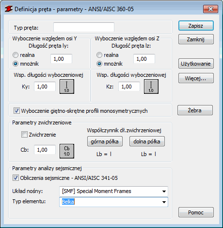

Poniższe okno służy do definiowania parametrów typu pręta dla amerykańskiej normy stalowej ANSI / AISC 360—05. Parametr jest dostępny po wybraniu opcji Nowy typ pręta znajdującej się w oknie dialogowym Typ pręta lub kliknięciu przycisku Parametry, znajdującego się w oknie dialogowym Okno dialogowe Definicje. Na ekranie pojawia się okno dialogowe pokazane na poniższym rysunku.
W powyższym oknie podane mogą zostać następujące parametry obliczeniowe:
- W polu Typ pręta podawana jest nazwa wybranego typu pręta (można wpisać w tym polu dowolną nazwę typu pręta).
- W polach Wyboczenie względem osi Y lub Z wprowadzona może zostać długość pręta dla odpowiedniej płaszczyzny.
- Istnieją dwa sposoby podania tej długości:
- po wybraniu opcji Realna wprowadzona wartość jest interpretowana bezpośrednio jako długość
- po wybraniu opcji Mnożnik wartość jest interpretowana jako współczynnik przez który należy pomnożyć rzeczywistą długość pręta aby uzyskać odpowiednią wartość. Np. wpisanie wartości 0.25 oznacza, że odpowiednia długość jest równa 1/4 długości rzeczywistej. Do jednoczesnej definicji kilku prętów, których długości rzeczywiste różnią się między sobą, a np. dodatkowe podparcia są rozmieszczone jednakowo, drugi sposób jest bardzo wygodny. Jeśli ustawione parametry mają być zachowane jako kategoria takie wprowadzanie długości jest konieczne. Wpisanie wartości 1.0 gwarantuje, że każdy pręt definiowany przy pomocy kategorii jako Ly będzie miał przyjętą swoją rzeczywistą długość.
- W polu Współczynnik długości wyboczeniowej określone mogą zostać współczynniki długości wyboczeniowej pręta w obydwu kierunkach (Ky i Kz). W odpowiednie pola wpisywana jest automatycznie rzeczywista długość pręta (ew. suma długości prętów składowych).
- Współczynnik długości wyboczeniowej zależy od warunków podparcia końcowych węzłów pręta w płaszczyźnie wyboczenia. Długość wyboczeniową pręta można również określić w oknie dialogowym Schematy wyboczeniowe, które można otworzyć poprzez kliknięcie ikony schematycznie przedstawiającej wybrany typ modelu wyboczeniowego pręta. Znajdują się tam typowe schematy podparcia pręta; po wyborze jednego z nich wartość współczynnika będzie przyjęta lub obliczona automatycznie.
- Ikony w oknie dialogowym są podzielone na dwie grupy: pierwsza grupa zawiera typowe (normowe) sposoby podparcia pręta i odpowiadające im wartości współczynników wyboczeniowych, natomiast druga zawiera ikony do obliczania współczynnika wyboczenia dla słupów ram wielokondygnacyjnych.
- W polu Parametry zwichrzeniowe wybrane mogą zostać opcje wykorzystywane podczas weryfikowania zwichrzenia pręta: wartości parametrów Lb i Cb. Naciśnięcie odpowiednich ikon powoduje otwarcie okien dialogowych umożliwiających definicję wartości wymienionych parametrów.
- Wartość współczynnika zwichrzenia Cb przyjmuje się zgodnie z wytycznymi zawartymi w rozdziale F1. Wybór środkowej ikony oznacza, że wartość Cb jest obliczana wg wzoru F1—1 normy. Jeżeli włączona jest opcja Zwichrzenie, to podczas obliczeń normowych prętów stalowych przeprowadzana będzie weryfikacja zwichrzeniowa. Obliczenia zwichrzeniowe wymagają podania dla pręta odległości przekrojów zabezpieczonych przed skręceniem — tzw. długości zwichrzeniowej. Dlatego podana jest wartość współczynnika, przez który należy pomnożyć podstawową długość pręta, aby otrzymać długość zwichrzeniową. Jako bazowa długość brana jest długość l. Wartość współczynnika można wpisać bezpośrednio lub wybrać ikonę z typowym przypadkiem zamocowań, dla którego współczynnik zostanie dobrany automatycznie.
- Wartość współczynnika można wpisać bezpośrednio lub wybrać ikonę z typowym przypadkiem zamocowań, dla którego współczynnik zostanie dobrany automatycznie.
W dolnej części okna dialogowego znajduje się opcja Obliczenia sejsmiczne — ANSI/AISC 360—05. Jej włączenie powoduje, że podczas wymiarowania elementów stalowych sprawdzane będą dodatkowe warunki, jakie muszą spełniać stalowe elementy nośne poddane obciążeniom sejsmicznym. Zestaw przepisów, które powinny być spełnione dla obciążeń sejsmicznych, opiera się na normie ANS/AISC 341—05 — ‘Seismic Provisions for Structural Steel buildings — Including Supplement No.1’. Kontrola elementów stalowych konstrukcji obciążonej obciążeniami sejsmicznymi sprowadza sie do weryfikacji przekrojów stalowych zgodnie z zaimplementowaną wcześniej amerykańską normą stalową ANSI/AISC 360—05 — ‘Specification for Structural Steel Buildings’ z zastosowaniem dodatkowych ograniczeń zawartych w ANS/AISC 341—05 — ‘Seismic Provisions for Structural Steel buildings’.
Po włączeniu opcji Obliczenia sejsmiczne — ANSI/AISC 341—05 dostępne stają się następujące opcje:
- System nośny — pole wyboru rodzaju systemu sejsmicznego
- Typ elementu — pole wyboru typu pręta (np. BELKA, SŁUP, STĘŻENIE, itp.).
Jeśli wybrany jest system nośny STMF, to w oknie dialogowym dostępna jest dodatkowa opcja Segment specjalny; jeżeli wybrany jest system nośny OCBF, to w oknie dialogowym dodatkowo znajduje się opcja OCBF powyżej Izolowanych Systemów Sejsmicznych.
Uwaga: Wyjaśnienie symboli znajdujących się w powyższym oknie dialogowym można znaleźć w oknie dialogowym
Wyniki (karta Wyniki szczegółowe). W wymienionym oknie dialogowym znajdują się definicje wszystkich parametrów przyjętych do obliczeń prętów stalowych oraz wielkości wynikowe otrzymane po obliczeniach prętów.
Po naciśnięciu klawisza Więcej na ekranie pojawia się dodatkowe okno dialogowe, w którym zdefiniowane mogą zostać parametry typu pręta określone w normie.
Po naciśnięciu przycisku Użytkowanie na ekranie pojawia się dodatkowe okno dialogowe, w którym zdefiniowane mogą zostać parametry typu pręta (przemieszczenia graniczne, wstępne ugięcia).
Naciśnięcie klawisza Zapisz powoduje dodanie typu pręta o zdefiniowanej nazwie i określonych parametrach do listy wcześniej zdefiniowanych typów pręta stalowego.
